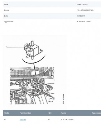

von Peugeot205GT » Di 14.01.20 08:27
Danke für eure Bemühungen...
Nach weiterer Recherche bin ich nun noch drauf gekommen, dass es sich wohl um OEN 1628.E7 (ELECTRO VALVE) handelt.
Also irgend ein Ventil das irgendwas mit Kontrolle/Steuerung von Verunreinigungen/Abgasen oder so zu tun hat??
Wie die Schläuche nun verbunden sind und was das Ding genau macht bleibt mir aber leider weiterhin ein Rätsel...
Ansonsten kann ich noch dazu sagen, dass am offenen Schlauchende ein Unterdruck anliegt (saugt Luft) wenn der Motor läuft.

von Peugeot205GT » Di 14.01.20 08:28
Und noch ein Bild des Ventils

von Peugeot205GT » Mi 15.01.20 16:46
MAP-Sensor glaub ich eher weniger bzw. würde im Zusammenhang eher wenig Sinn machen. Das Teil ist mit „VALVE“ also Ventil beschrieben und hat auch nur einen 2-poligen Stecker. Müsste eher ein Aktor sein der halt was auf und zu macht (Ventil eben...) .
Puhh – gar nicht so einfach das rauszufinden was das genau ist… Weitere Ideen herzlich willkommen
Werde selber auch nochmals schauen ob ich euch noch weitere Infos zu dem Teil geben kann.
Danke für eure Geduld...

von Peugeot205GT » Fr 17.01.20 09:07
So also der Schlauch hinter dem roten Stecker des Ventils geht zu (bzw. kommt von) der Bosch Mono-Motronic Einspritzung wenn das weiterhilft.
Also so ist das grob angeschlossen:
Einspritzeinheit <===Schlauch===> Ventil (1628.E7) <===Schlauch===> ?????? (hängt in der Luft)

von gyusol » Fr 17.01.20 12:58
Hallo!
Der Schlauch wie markiert geht von der Einspritzung zum Ventil (sitzt links beim Bremskraftverstärker)
unterer Anschluss
Seitlicher Anschluss geht zur Unterdruckdose am Verteiler (Verstellung Vorzündung).´
Oberer Anschluss ist athmosphärisch (ins freie)
So bei mir angeschlossen...
An der Monojetronic direkt neben dem Schlauch geht ein zweiter Schlauch (bei dir am Bild der mit der kleine Schlauchschelle)
weg zum Ventil Aktivkohlebelüftung (sitzt direkt hinter der Mono) von dort weiter zum Aktivkohlefilter...
Hoffe das konnte weiterhelfen...
