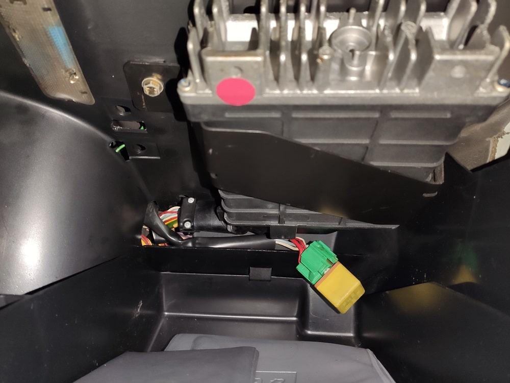

So das Rätsel hat sich geklärt... Zur Dokumentation...
Hinten im Handschuhfach (Beifahrer) ist ein 40A Relais (gelb) für die Kraftstoffpumpe.
Wenn das Relais im Betrieb etwas warm wurde hat es nicht mehr geschaltet; später bzw. jetzt schaltet das auch im kalten Zustand nicht mehr.
Relais durch neues 40A Relais (hab ein TE Connectivity Hersteller Teile-Nr: V23134B0052C642 7-1393302-5 verwendet) ersetzt und alles läuft wieder.
