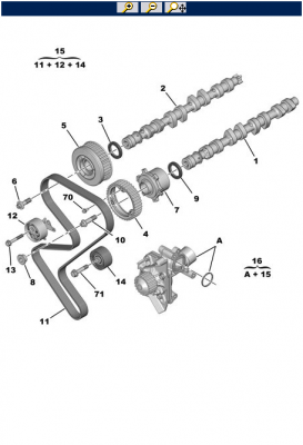

Der Wechsel des Zahnriemens am 607 fand ein jähes Ende, als sich herausstellte, dass sich der Schwingungsdämpfer vom Nockenwellenrad gelöst hat. Das Rad selber ist in Ordnung.
Allerdings ist das Teil nirgends mehr zu bekommen.
Aus der Bekanntschaft kam der Vorschlag, den Dämpfer weg zu lassen.
Kann ich das oder bringt mir das Schwierigkeiten?

Was willst Du laut Bildanhang weglassen ?

Es geht um das Nockenwellenrad (Nummer 5). Es besteht aus dem Rad selbst und einem Schwingungsdämpfer. Der hat sich gelöst.
Kurz andere Frage: Weiß jemand, wie viele Zähne das Rad hat?

Die Nummer 5 auf dem Bild ebenfalls?
