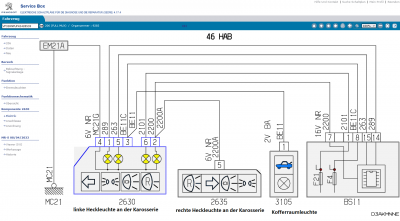

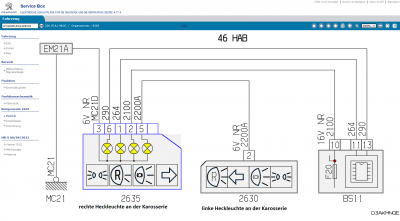

Hat jemand den Schaltplan für die Rückleuchten ?

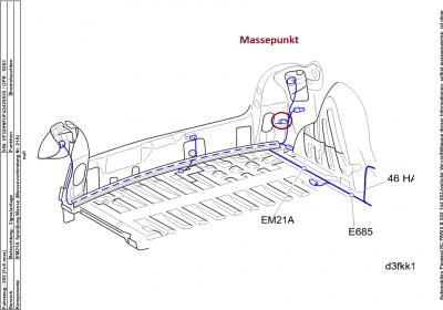

Rückleuchten ausbauen. Stecker prüfen auf oxydation, Platinen prüfen. Zusätzlich Massepunkt der beiden Rückleuchten mal abschrauben und reinigen.
Wenn alles Erfolglos einfach mal zusätliche Masse Freileitung mit anlegen. Wenn dann immer noch Erfolglos, Rückleuchten mit Platinen ersetzen.

![3.png (90.83 KiB) 2324 mal betrachtet 3.png](./download/file.php?id=11509&t=1&sid=b86c18ddc03b4b1e1054c9e9073db4f2)
![2.png (99.04 KiB) 2324 mal betrachtet 2.png](./download/file.php?id=11508&t=1&sid=b86c18ddc03b4b1e1054c9e9073db4f2)
![1.png (104.28 KiB) 2324 mal betrachtet 1.png](./download/file.php?id=11507&t=1&sid=b86c18ddc03b4b1e1054c9e9073db4f2)

Update : Problem gelöst, Masseleitung defekt. Reparatur erfolgreich erledigt. Danke für die Hilfe!!
