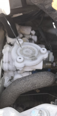

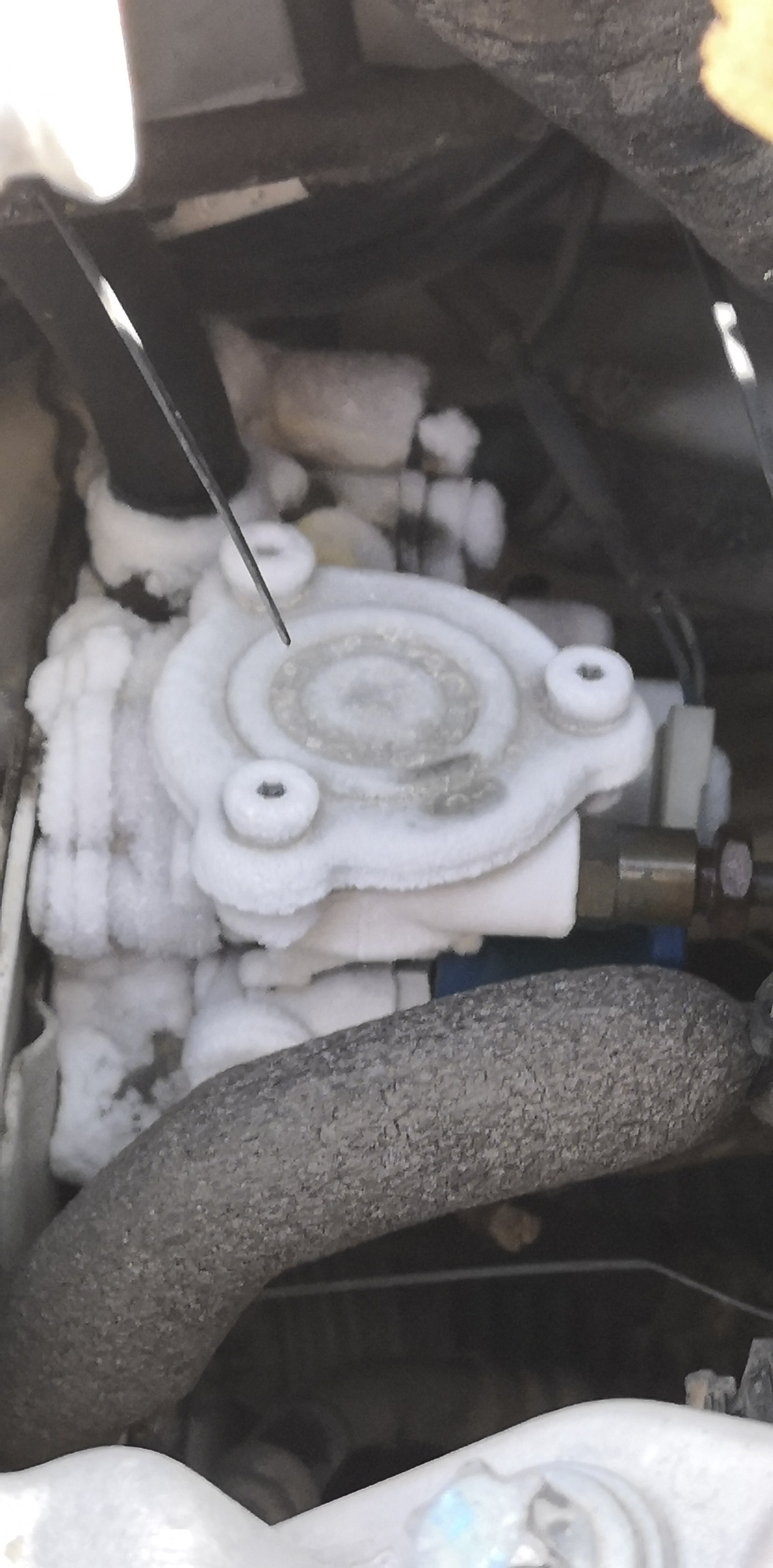

Beitrag von Peugeot408 » Di 22.09.20 09:51
Bilder sagen mehr als 1000 Worte.
Verdampfer
Wird vermutlich eine Dichtung/Membrane durch sein.
Ungefähr 10l Gas ist entwiechen, das wird Greta natürlich nicht gefallen.
LPG Tank zugedreht und mach mich gleich an die Arbeit.

wie kann soviel gas im Stand entweichen? Normalerweise hat man doch 2 Magnetventile, eins am Tank und eins am Verdampfer.
wäre das während der fahrt passiert, wäre der verdampfer ja nicht so eingefroren.
:zwinker:

Beitrag von Peugeot408 » Di 22.09.20 11:20
Als ich in die nähe des Autos kam war der schon eingefroren und gas entwiech die ganzen zeit also man könnte es gut zischen hören.

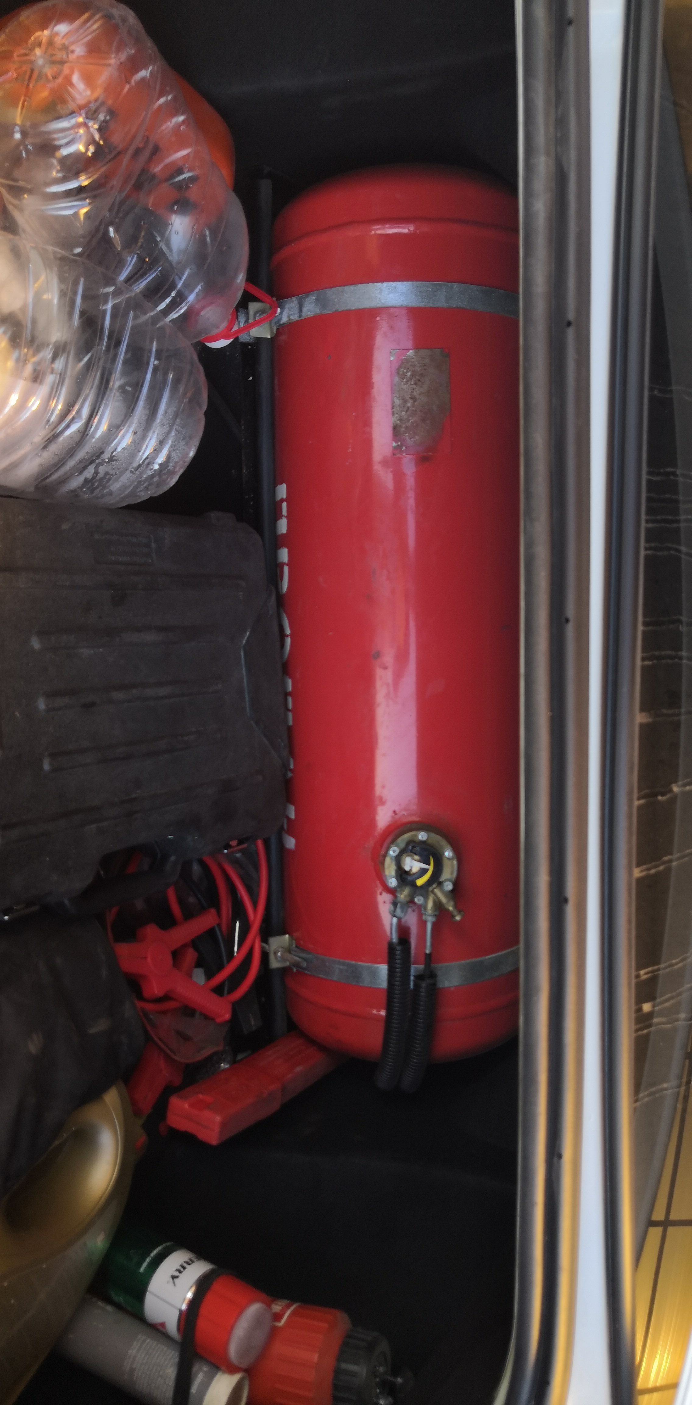

Hab dann auf dem Tank hinten an der füllanzeige geschaut und der Pfeil ist extrem abgefallen.
Hab so einen roten Gas Tank 70L mit analoger Anzeige.
Kann sein das die Anzeige auch spinnt, die bewegt sich über nen Magneten.
Und hatte schon mal ab und zu das die Anzeige mir leeren Tank anzeigt der aber halb voll war und umgekehrt auch.

Beitrag von Peugeot408 » Di 22.09.20 13:07
So Problem gelöst,
Ursache war das Magnetventil, es ging nicht mehr zu.
Deswegen kommt das gut mit den 10l hin, im Gas Tank gibt es kein Ventil nur im Verdampfer.
