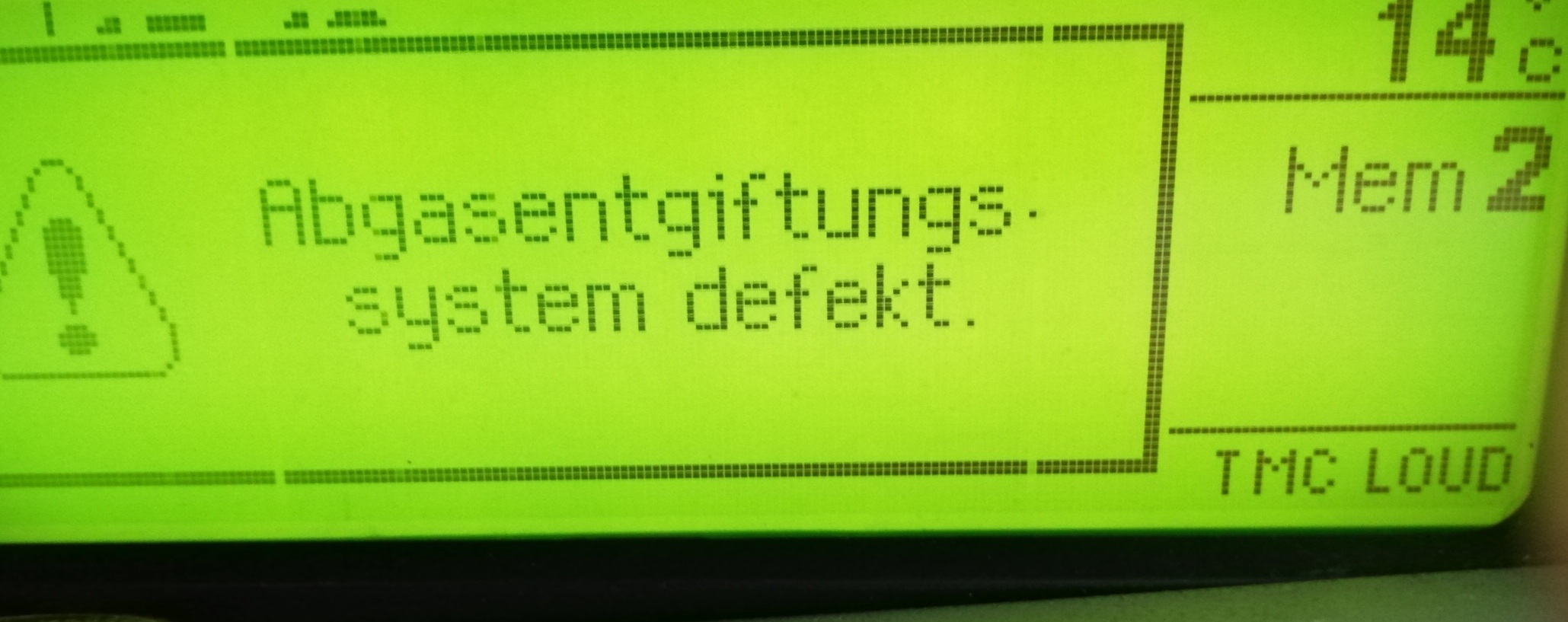

Hallo zusammen habe ein grosses Problem und weiss nicht mehr weiter. Bei mir ist die motorkontrolleuchte an und im Display steht Abgasvergiftungs System defekt. Ich habe schon den addetiv Tank, tankelsensor.,swirl und den dpf gewechselt. Was kann es noch sein. Bin für jede Hilfe dankbar

Für die wo es nicht glauben das es das gibt

Aber ein Abgasentgiftungssystem ist halt kein Abgasvergiftungssystem. :zwinker:

Laut Werkstatt soll es der ladedrucksensor sein da beim auslesen p0245 steht

Was steht genau beim Code dabei ? Regelabweichung zu hoch oder zu niedrig ?
Ladedrucksensor eher nicht sondern magnetventil oder wenn das Auto sowas hat VTG fest
Kann auch nur ein Schlauch sein
