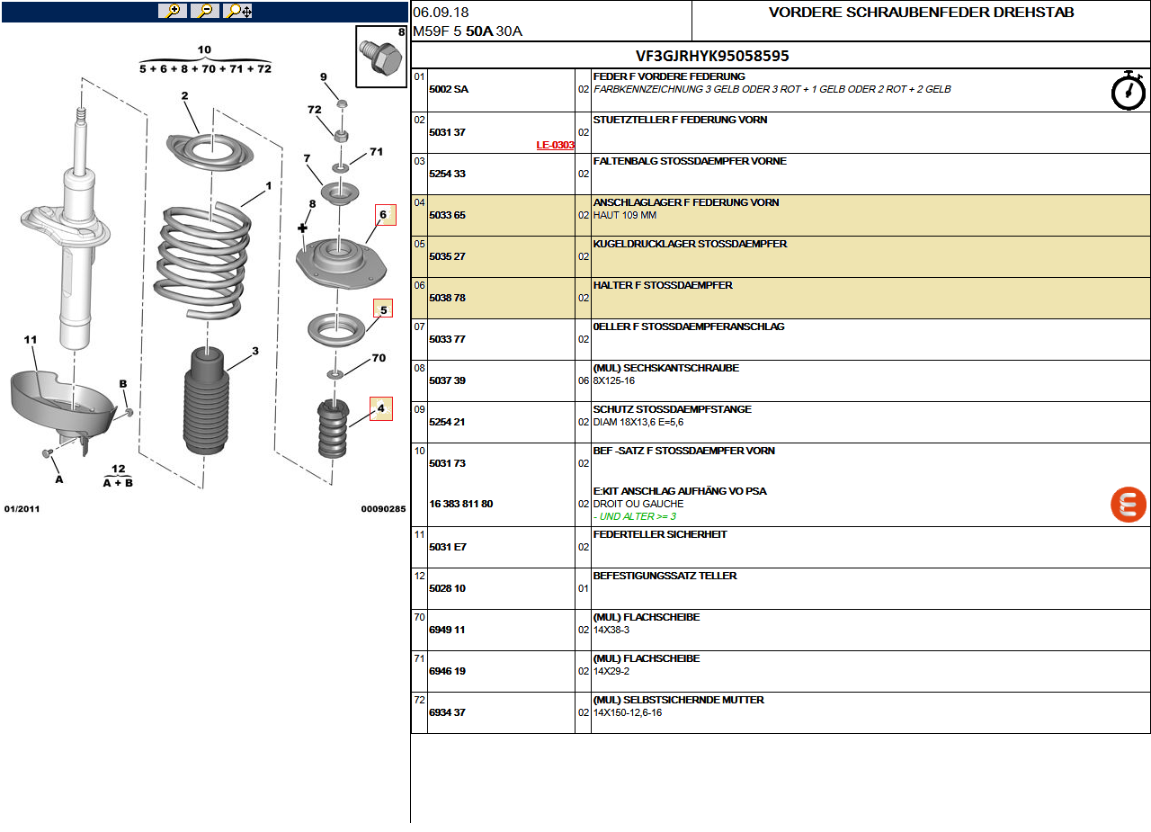

Hallo in die Runde,
mir ist vor kurzem ein Peugeot Partner Baujahr 2004 zugekommen. Dieser benötigt u.a. ein neues Federbeinlager vorne links .
Ich bin gerade nach der Suche nach einem neuen Lager und komme ein wenig in Schleudern, da ich mir nicht sicher bin, welches wirklich
die richtige ist. Die Schlüsselnummer des Fahrzeuges ist 3003/585 ... ich bin auch nicht sicher, ob diese Angabe überhaupt ausreicht.
Ich weiß nämlich so einiges nicht ... hat der Servolenkung, ich glaube nicht. Brauche ich ein Lager mit oder ohne Kugellager? Bin etwas verwirrt.
:heul: Vielleicht könnte mir jemand auf die Sprünge helfen.
Grüße, Georgie

Laut Fahrzeugschein - E Nr. :
VF3GJRHYK95058595
Letzte Zweifel bei mir, es gibt die Teile mit Kugellager und ohne ...
und dann, sollten die Schrauben neu dabei sein? Oder sind die nicht so wichtig?
Beiträge: 570
Re: Peugeot Partner 2004 Federbeinlager l.
Beitrag von Emma65 » Do 14.01.21 21:34
Benötigte Teile siehe Anhang
