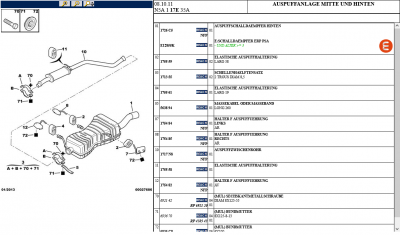

Mittelschalldämpfer VF37 DLFYF33297722 306 cabrio 1,8 16 V
Da wollte ich mal eben den Mittelschalldämpfer wechseln. Aus dem Vorgänger , definitiv ebenfalls 1,8l 16V ,Baujahr weißich nicht mehr, hatte ich noch einen Ersatz .
Das Ding passt nicht! Ist an der Muffe zum Kat abgewinkelt,der jetzt verbaute ist gerade.
Gab es bei diesem Modell ,also 1,8 16V unterschiedliche Mittelschalldämpfer ?
Ratlos!
Uljo

von uljoschloessi » Di 18.01.22 15:15

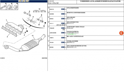

Ich bräuchte also bitte,bitte mal die OE des Topfes und zur Not ,falls alles neu muss auch die OE des Kats ,falls ich den auch erneuern müsste. Vielleicht ist ja beim Vorgänger irgendwas gefrickelt worden.

von Emma65 » Di 18.01.22 15:43
Rausgesucht nach VF37DLFYF33297722

von uljoschloessi » Di 18.01.22 16:18
Emma vielen Dank.
Da passt nix. Den Mitteltopf hat jemand zusammengestrickt. Der originale ,den ich noch hatte,passt nicht zu dem verbauten Kat.

Der Kat könnte der originale sein.Gibt's da irgenndwo eine Typenr auf dem Kat -,damit ich das überprüfen könnte ?

von Emma65 » Di 18.01.22 18:46
Position 11 steht die Kennung vom Kat.

von uljoschloessi » Do 20.01.22 12:22
Kurzes Update : Mittelschalldämpfer vom 1,6 l 89 PS hat gepasst. Hatte ich auch noch im Keller.....
