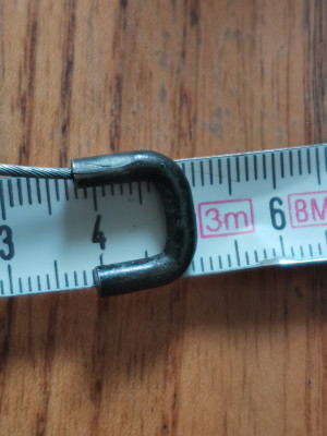

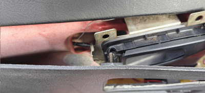

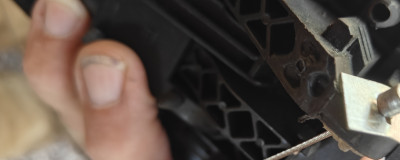

so, gebe mal selber die Lösung :lach:

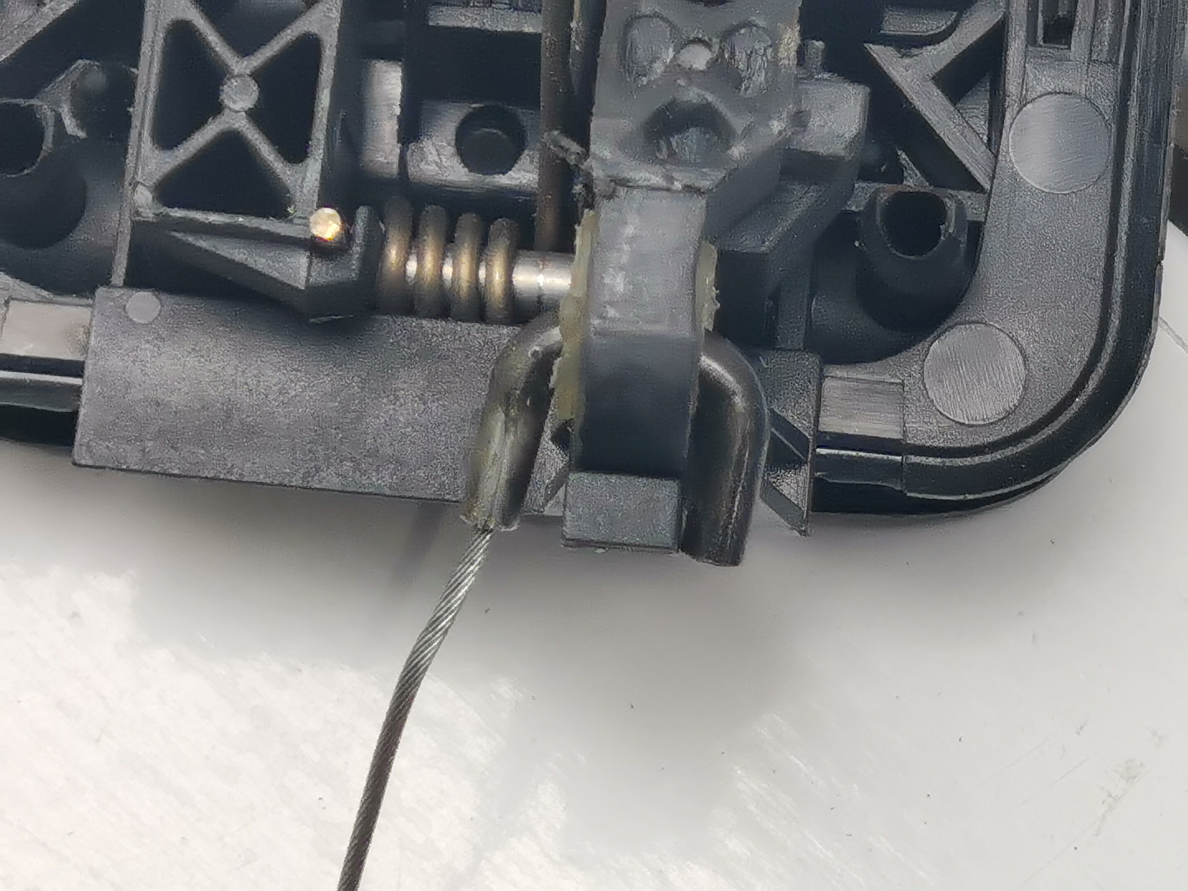

- heute zuhause angekommen und Seitenverkleidung aufgemacht... :->:
So ist es doch sehr eindeutig, wie leicht es zu beheben ist.... :sieg:
zu kompliziert gedacht
--- die elektrischen Dächer haben da ja an beiden Seiten einen Ring aufgepresst....
Der Griff sieht nicht nur aus wie ein Türgriff - er ist identisch mit den Griffen
der Türen vom Cabrio 306 - es passen wohl alle Seilzüge, die im Peugeot 306 Türen verbaut wurden
oder wie ich es löste :idea:
- Fahrradbremszug
Mutter mit fester Scheibe, damit der dünne Zugnippel nicht durchgeht...
so von unten durch die Öffnung vom Griff ziehen.... sollte länger halten.
Ps - den originalen gibt es nicht mehr...
Gruß Bibo
