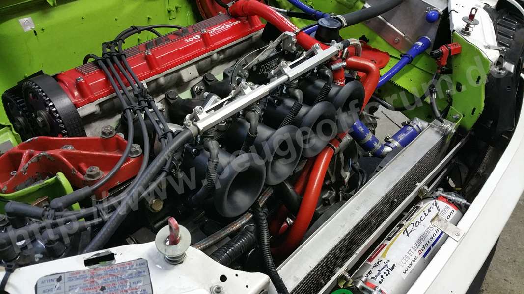

Motor :
16V 1.9Liter Basismotor XU9J4 aus dem 309GTI16V ( original 158PS, Verdichtung 10.4:1)
Nockenwellen CatCams + starre Stössel und doppelten Ventilfedern
Zylinderkopf mit grösseren Ventilen, Kanäle bearbeitet.
Verstellbare Nockenwellenräder
Westwood Stahlbuchsen 85mm -> 1997ccm
Wössner Schmiedekolben
Stahlpleuel
dBilas Ansaugbrücke
Jenvey Einzeldrosselklappen
Bosch Doppelfunkenzündspule angesteuert mit der MS2 (ruhende Zündung)
Ölwanne - Schwallbleche eingeschweisst nach dem Vorbild der Gruppe A Motoren
Motorsport Motorlagersatz
