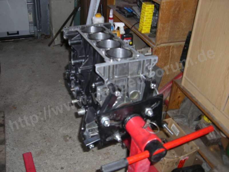

Motor:
- Mi16 Block mit Kolbenbodenk?hlung
- Gti Kurbelwelle
- Neue Laufbuchsen und Kolben Xu9JA (128 PS)
- Zylinderkopfbearbeitung: Kan?le vergr??ert, Kopf 5/10 geplant, Ventilsitzwinkel flacher, Ventilsitzbreite auf 1mm reduziert
- Pleul erleichtert, feingewuchtet und Oberfl?chen verdichtet
- Kolben und Kolbenbolzen feingewuchtet und erleichtert
- verst?rkte Pleulschrauben 12.9
- 268? Schrick Nockenwelle
- 13 Reihen ?lk?hler
