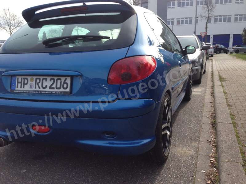

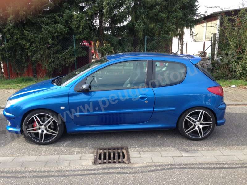

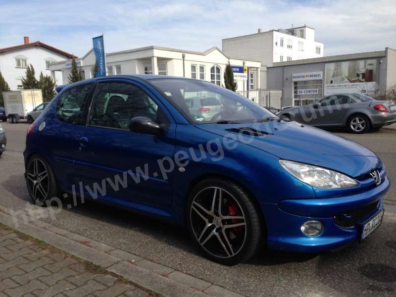

Fahrzeug bleibt erst einmal Serie...
...ich konnte es dann doch nicht lassen :-)
- Bilstein B14 Gewinde + neue Federbeinlager

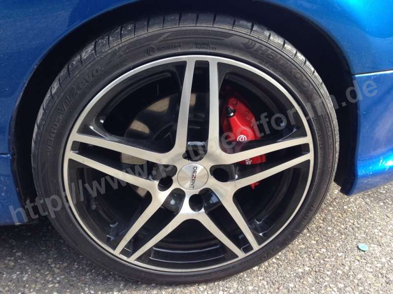

- Brembobremssättel vorne mit 288er Scheiben, komplett mit Ferrodo bestückt (VA,HA)
- Friedrich Motorsport Edelstahlanlage ab Kat, da die Alte weggerostet war
- Hinterachse ersetzt, inkl. Radlager, Drehstäbe 21mm
- Blaue Schroth Automatik Gurte (noch nicht verbaut)
- Dezent 7x17 ET15 (passen ohne Distanzscheiben über die Brembos) mit Hankook 205/40/17
- Schaltwegverkürzung (Danke Alex)
- Carbon Airbox (Clemens)
- Leistungsupdate (Clemens)
- Bridgestone 205/40/17 Winterreifen auf original RC Felgen mit 12mm H&R Distanzen und längeren Schrauben (wegen Brembobremse notwendig)
- Alle Flüssigkeiten erneuert
- Tüv kommt neu
- Zahnriemen, Wapu und Kupplung wurden bei 112Tkm erneuert
- Einmal komplette Sitzaustattung ersetzt gegen eine sehr gut erhaltene, da meine einige Fehler hatte
- Audiosystem Dust zwei Wege Compo Vorne, Next "Twelve" hinten, befeuert durch Hifonics Zxi6440
- Viele Kleinteile erneuert unter anderem Türdichtung Fahrerseite, Zündkerzen, Filter und und und
