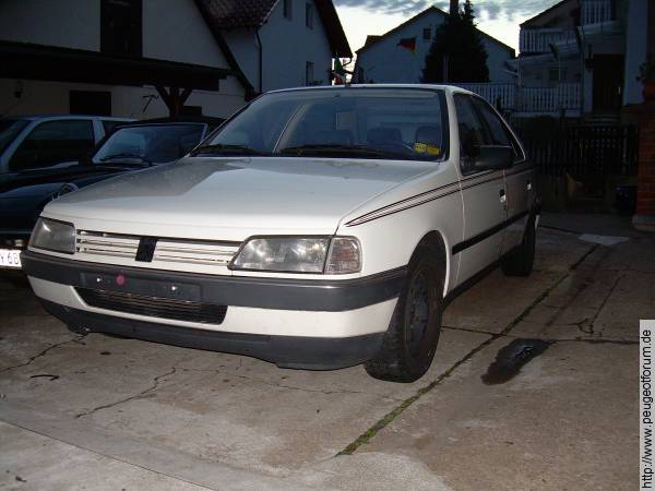

Wie das Typenschild verr?t bin ich die Basisversion des 405 und habe das Minimum an
Austattung was Peugeot zu bieten hat. :-(
Ich nutze den 405 ?berwiegen als Winterauto um meinen mi 16 vor dem Salz zu sch?tzen.
Nun zur Technik
1. 40mm Tieferlegungsfedern von Eibach vorne. Drehst?be sind angepasst.

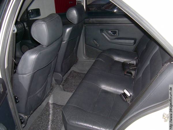

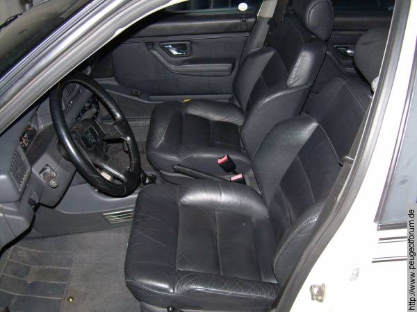

2. Die originale Opa graue Innenausstattung ist komplett raus geflogen und gegen eine 50tkm alte
Lederausstattung mit Sitzheizung (waeco) aus einem 405 mi16 getauscht worden(vielen dank daf?r noch mal an Christian l.
der mir die Lederausstattung verkauft hat)
3. Zv eingebaut auch aus einem 405 mi 16
4. Efh eingebaut auch aus nem 405 mi16
5. Servo aus nem 405 mi 16 (ja der hatte nicht mal ne Servolenkung original)Pumpe und Schl?uche
sind von nem SRI

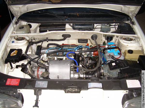

6. Motorsteuerung ist von Monopint auf auf Motronic M1.3 umgebaut.Auf den Bildern ist noch die Jetronic die
aber nicht mehr verbaut ist.

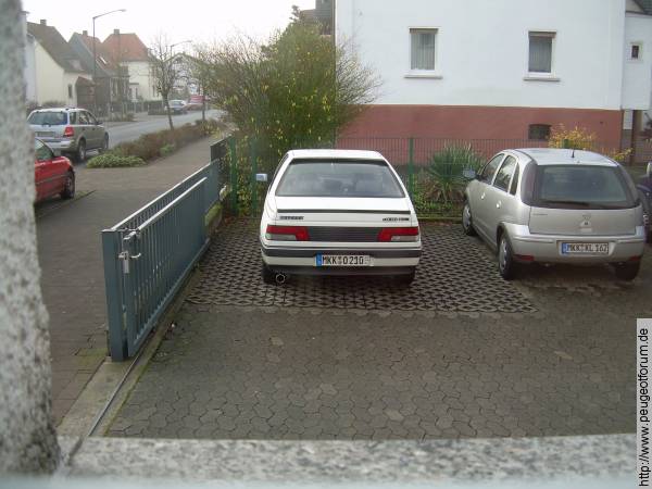

7. Seit neuestem: Roar Endtopf (polierter Edelstahl) mit 85mm Endrohr
der 405 hat jetzt 185tkm auf dem Tacho und braucht nach erneuerung der Ventilschaftdichtungen
nicht mal nen ganzen Liter ?l auf 10tkm :-)
