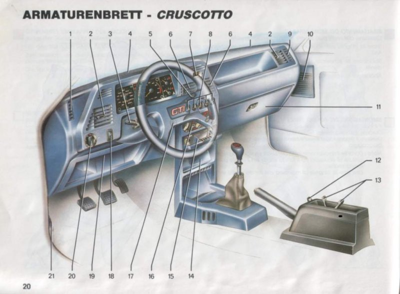

http://www.peugeotforum.de/forum/viewto ... 66#p667966
Der weiße ist es, dunkelgraue Cordsitze, und das Armaturenbrett aus der Original-Betriebsanleitung sieht auch aus wie meiner:
