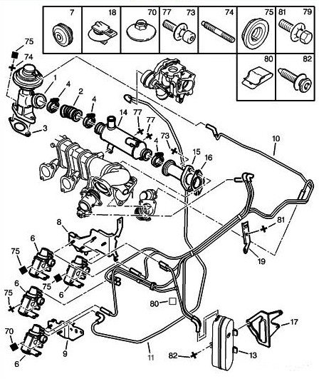

Wo finde ich bei meinem Peugeot 307SW HDI110 2.0 BJ.2001 das Abgasregelventil ?
Über eine genaue Beschreibung, ein Bild oder eine Explosionszeichnung wäre ich sehr dankbar.
Den Hinweis Motorabdeckung abnehmen und dann sieht man es sofort hat mir nicht weitergeholfen...
Ich würde das Ventil gerne zerlegen und reinigen oder eventuell selber tauschen.

hier die Sprengzeichnung der Abgasrückführung.
Allerdings würde ich dieses Ventil (1) ebenfalls als Letztes in Betracht ziehen. Am Besten wäre eine Sichtung der relevanten Parameter unter den Lastzuständen, wenn der Fehler auftritt.
Gruß Martin

Supi, danke erstmal.
Das mit der Sichtung der Pameter muss ich dann wohl doch mal der Werkstatt überlassen :gruebel:
