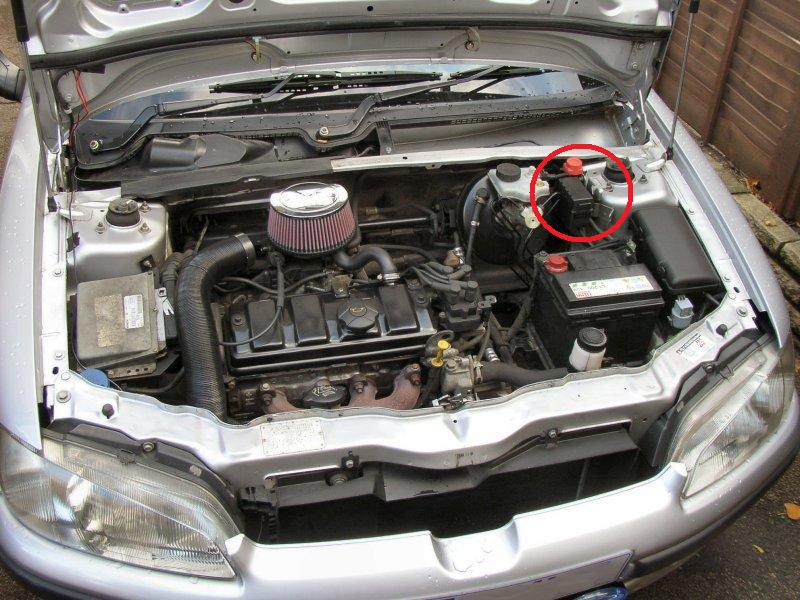

			hi,
verwende einen kabelschuh.....im motorraum vorn
ist ein kleiner schaltkasten mit goßen sicherungen
und relais.....mach es dot fest. Die versorgung
vom kasten kommt direkt von der batterie.....
dort sieht man dann auch nichts.....
