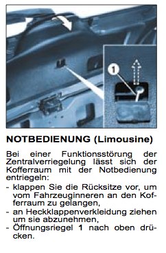

Hi Plottke,
das Problem hatte ich auch mal...
...Lösung: siehe JPG.
99_100_206-al-ed01-2004.pdf (Seite 2 von 2).jpg (39.37 KiB) 1315 mal betrachtet
Hossa.

Hallo seite4
Erst mal vielen Dank für deinen Tipp, jedoch habe ich diese kleine Klappe oder Addeckung nicht und das ich die gesamte Abdeckung im geschlossenen Zustand herraus bekomme ohne Schaden anzurichten wage ich zu bezweifeln.
Habt ihr noch andere Tipps?
