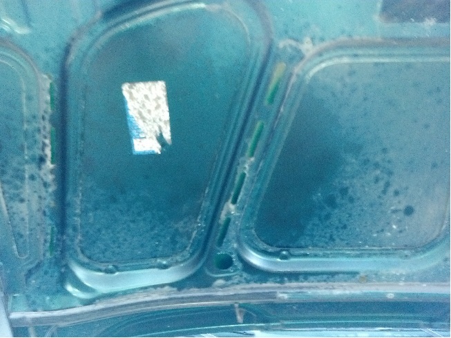

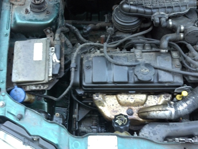

Hi Leute, musste gestern leider feststellen das mein kompletter Motorraum voll mit Ölspritzern ist. Die Motorhabe ist auch von innen vollgespritzt (wenn man vor der offenen Motorhaube steht hauptsächlich links). Hat einer ne Ahnung wo das herkommt? Hab danach den Ölstand gemessen und es herrschte Ebbe... Hab dann Öl nachgefüllt, bin heute morgen ca 20 km Autobahn gefahren und hab danach mal geguckt, keine Veränderung. Die Öl Kontrollleuchte war auch nie an. Manchmal höre ich beim beschleunigen oder Kurvenfahren so ne Art Flussgeräuscht. Hängt das irgendwie damit zusammen? Wir haben gestern direkt bei laufendem Motor geguckt ob der das Öl irgendwo rauspumpt aber war nix zu sehen.

Hey, zum Peilstab kann ich nix sagen weil ich leider nicht der erste war der die Augen und Hände im Motorraum hatte. Hab heute zweimal den Ölstand gemessen und seh keine veränderung. Als ich vor nem Monat ne Birne gewechselt habe, war da noch nix. Ich lad jetzt gleich mal fix n paar Bilder hoch damit ihr euch das vorstellen könnt wo das Öl so gelandet ist...

so, hier dann mal die Bilder...

von 306fan » Mi 08.02.12 20:41
das sieht aus als wenn das öl von der lima nach oben geschleudert wurde.
überprüf doch mal ob deine kopfdichtung vlt defekt ist, also ob links am motorblock öl runter läuft

von smergal » Mi 08.02.12 22:51
da muss ich 306fan recht geben. für den zahnriemen ist ein ölbad auch nicht toll.
das "gute" ist, wenns die zkd ist - is der zahnriemen eh fällig. sorry
