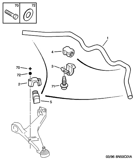

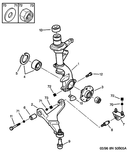

Es wird hier von Koppelstangen gesprochen,
aber bitte wo sollen diese beim 106er sitzen ?
Der Stabi läuft an den Ende auf den Dreieckslenker und
ist auch dort befestigt.

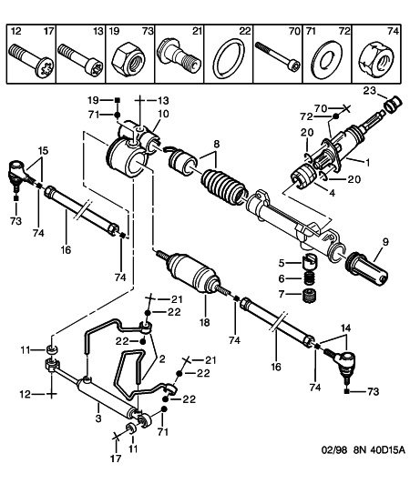

Vom Stoßdämpfer geht nur der Spurstangenkopf mit Stange zum Lenkgetriebe,
was anderes sehe ich da nicht.
Hier auf den Bildern sieht man es auch.
