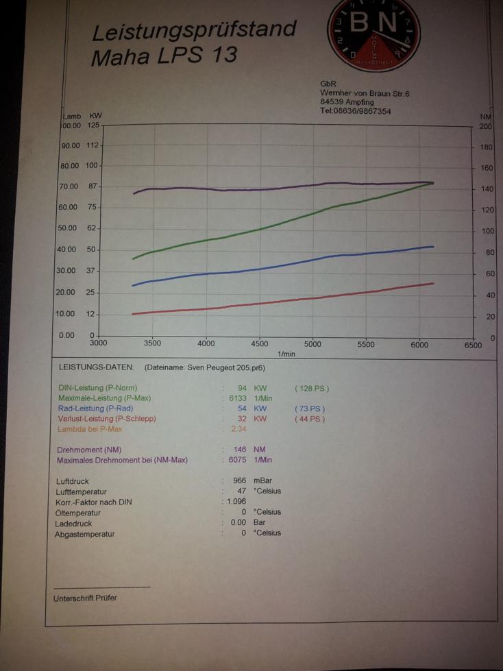

So, hier ist nun das versprochene Leistungsdiagramm.
Und das ist auch nicht irgendwie gemalt, sondern so gemessen (naja, ein bisschen geglättet :D )
http://imageshack.us/f/29/201209262048461.jpg
Wir waren selbst ein bisschen überrascht und ungläubig. Aber der Prüfstand stimmt. :zwinker:
Übrigens, die Ansauglufttemperatur stimmt, denn das war die über den Ansauglufttemperaturfühler gemessene. Dem originalen Luftfilterkasten über dem Krümmer sei Dank. :vorkopphau:
Ausserdem haben wir den Messchrieb bei ca. 6200 1/min gekappt, da darüber Schwingungen auftraten, die eine saubere Messung vereitelt haben. Die Leistung stieg aber bis 6800 1/min an.
