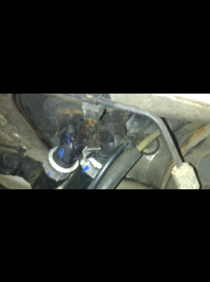

Mein alter Löwe macht Probleme. Und zwar ist der Heizungsschlauch direkt am Heizungskühler(?) abgebrochen. Ich habe mal das Foto eines Kollegen hier aus dem Forum frecherweise kopiert/hochgeladen. Ich hoffe, er ist mir nicht böse.
Hier das Foto:
Nun dazu meine Fragen:
1. Wie bekomme ich dieses Teil los? Die eine Klammer bekam ich so ab und zwischen den beiden Schläuchen ist so eine Klammer/Hebel, soviel hab ich schon gesehen. Wie bekommt man das Teil aber ab?
2. SOLLTE eines der Anschlüsse des Heizungskühlers abbrechen, wie bekomme ich den heraus? Muß dazu das Armaturenbrett ganz raus?
3. Ein passendes(?) Ersatzteil habe ich bei Pejot gefunden, aber ich weiß nicht, ob ich den nutzen kann, weil er für einen anderen Motor/Diesel angegeben ist. Das wäre dieser: http://www.pejot.org/Peugeot-306/Heizun ... :2362.html

wenn du die Metallklammer ab hast, musst du nur den "Plastikbügel" hoch drücken und mit leichtem ziehen die Schlauchverbindungen zum Wärmetauscher lösen.
Das ganze ist bei so einem alten Auto natürllich relativ festgegammelt und man muss ein bisschen Gewalt anwenden.
Bei meinem alten S16 war der Plastikanschluss undicht und ich habe nirgendwo einen Ersatz für den kompletten Schlauch bekommen, also musste ich Schlauch und Anschluss lösen und den Anschluss von einem anderen Schlauch verbauen.
Der verlinkte passt nicht, weil die Führungen vom Schlauch anders sind als bei deinem TU-Benziner, das gleiche Problem hatte ich damals auch.
Und besorg dir am besten die beiden Dichtringe neu, die alten werden mit der Zeit porös.

Zum lösen noch die entlüftungsschraube auf machen, sonst gehts nicht ab. Sieht aus wie ein fahrradventilkäpchen.

Beim letzten mal als ich es nicht gemacht hab, hab ich den plastikstutzen abgebrochen, wegen dem unterdruck, wenn man es auseinander zieht :-/ *das war ne sch...*
