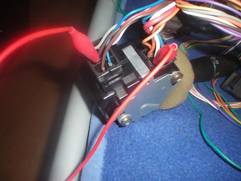

Aber ich habe das mit einer Prüflampe und einem kompletten Kabelbaum ( wenn ich schreibe Komplett dann meine ich KOMPLETT ) und Stromquelle ausgekundschaftet.
Der 4er-Stecker: Die zwei dünnen orangenen Kabel sind für's Standlicht, das weise Kabel ist wie scho geschrieben für's Abblendlicht, das blaue Kabel fürs Fernlicht und das rote kabel ist dauerplus.
Der 6er-Stecker: braun unten links ist die Hupe, blau daneben ist Blinker rechts, brau mitte links ist die Nebelschlußleuchte rot daneben ist der Relaisstrom für die Blinker obendrüber also ganz oben rechts in weis ist Blinker links grau ganz oben links in grau müßte auch dauerplus sein wenn ich es recht in erinnerung habe.
