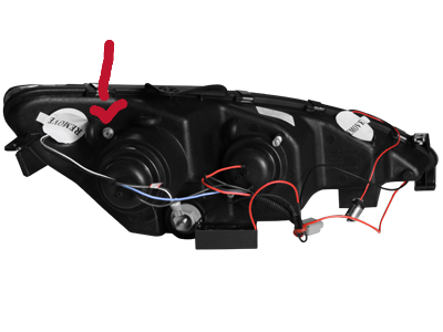

MK.Matthias hat geschrieben:
Ich habe die Scheinwerfer montiert, und sie strahlten viel zu hoch. Allerdings derart viel zu hoch, dass sich das über die Einstellschraube nicht komplett regulieren lässt.
Also bleibt nur, den ganzen Scheinwerfer ein wenig nach unten zu kippen, indem das obere Befestigungsloch etwas vergrößert wird und beim Mittleren eine Unterlegscheibe zwischen Scheinwerfer und Karosserie verbaut wird.
Ich habe das Auto so gekauft und der Vorbesitzer weiß es nicht mehr -.-' Er GLAUBT, er hat die originalen LRW eingebaut.
Meine leuchten viel zu tief und bei Dectane, habe ich einfach mal angerufen und mein Problem geschildert. Deren Antwort: "Das ist seltsam, versuch mal mit der Schraube, das über dem Licht ist höher einzustellen :
7282014 113430 AM.png (62.14 KiB) 2656 mal betrachtet
Da bewegt sich es aber nur nach Links bzw. Rechts... Also wieder angerufen! Antowort: "Das ist aber wirklich komisch"
Wenn du (Matthias) oben bei deiner Vorrichtung beim Einbau etwas nachgeholfen hast mit Unterlegscheiben, meinst du ich könnte nicht unten einige drunter legen unter die Schraube, damit er nicht mehr zu tief leuchtet?
Dann müsste ich nur noch das Umpol-Problem beseitigen - wie auch immer -.-'
