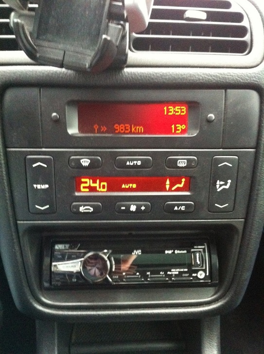

Foto Mittelkonsole
Hallo Zusammen,
fahre einen P 406 Coupe, Baujahr 2001, 2,0 l.
Habe nun das Problem, dass die Beleuchtung der Mittelkonsole (Bordcomputer) teilweise ausgefallen ist. Siehe angehängtes Foto. Wie komme ich nun an die Konsole ran um die Birnen zu wechseln und was für Birnen sind verbaut?
Ich hoffe, Ihr könnt mir helfen.

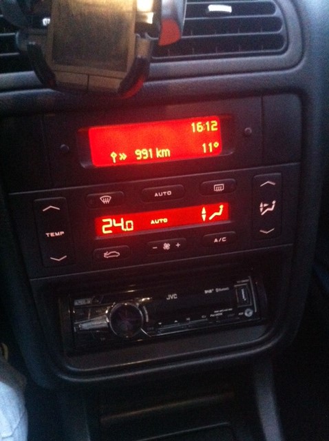

Beitrag von Centralseven » Sa 10.01.15 23:59
Nachher!
