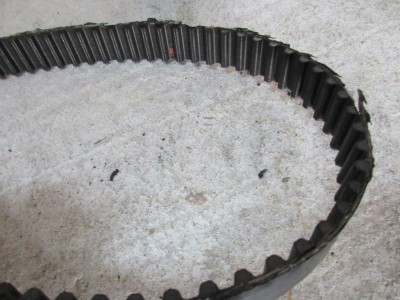

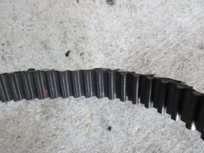

			Hier die Bilder,
was meint ihr?
-  Zahnriemen2
-  Zahnriemen1
-  Zahnriemen3

			Hi,
kannst nochmal den Rücken fotografieren?
Jens

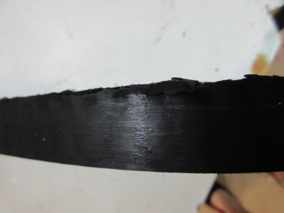

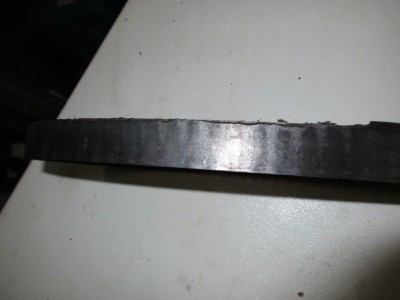

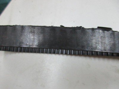

								von Eliott » Di 22.12.15 11:10
			Hier der Rücken des Riemens.
Was kannst du daraus erkennen?
-  Zahnriemen7
-  Zahnriemen6
-  Zahnriemen5

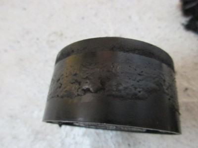

			Könnten wir bitte zurück zum Thema kommen und die Frage klären wie dieser Verschleiß zustande kommt?

								von jens405 » Mi 23.12.15 12:48
			Hi,
wie ich schon geschrieben habe, werde ich die Bilder einem Kollegen zeigen, der bei uns für die Zahnriemenentwicklung zuständig ist.
Allerdings erst im neuen Jahr.
Jens
