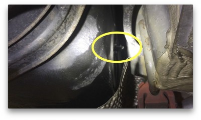

Auf der Bühne hochgebockt folgendes Bild: Vorne in der Mitte des Tanks in der unteren Hälfte ist ein kleiner Stutzen. Ca. 8mm breit und 10mm lang. Da läuft es raus!
Ist da was abgebrochen? Oder muss da ein Schlauch drauf, der jetzt fehlt? Wie muss das da normalerweise aussehen? Die Mitarbeiter rätseln im Moment auch noch herum, was da hingehört. Morgen mal weitersehen, wenn der Tank bis unterhalb des Stutzens leergelaufen ist.
Weiß einer, was das ist?
Vielen Dank im Voraus für Hilfe!
Ich habe ein Foto hochgeladen. Ich hoffe, man kann was drauf erkennen.
