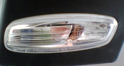

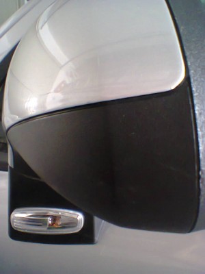

			Wie kann man beim Peugeot 207 Seiten Blinker Gehäuse ausbauen um Birne wechseln austauschen und welche Birne drin?

			Da müsste eine orangefarbene 5W-Steckbirne drin sein.   Der Seitenblinker ist nur geklammert, du musst auf der hinterseite mit einem geeigneten Gegenstand hebeln. Und dabei versuchen, nichts abzubrechen=)

			Danke, dann da Lampe W5W Orange rein

			Ist lt.Box nen Komplettteil.Wird also bei def. Birne komplett gewechselt.

			Komplettteil einteil mit W5W orange Birne
 dann W5W orange Birne nicht wechseln?
