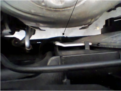

			Bei solchen fragen ist es immer nützlich zu wissen, welcher Motor verbaut ist=)
Bei Peugeot gibt es grundsätzlich keine ablassschrauben am Motor, die Kühlflüssigkeit wird über den unteren Kühlerschlauch abgelassen, je nach Motor ggf auch noch an weiteren Schläuchen, bei den neueren Benzinern zb. an einem kleinen Schlauch der unterhalb des Keilriemens verläuft

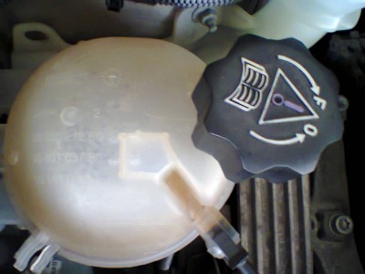

			Peugeot 207 WA_, WC 1.4 16V 1360 ccm
Gibt beim Peugeot keine Ablassschraube für Kühlerflüssigkeit, ich kenn hat so an anderen Fahrzeuge
Wäre ok Peugeot Kühlerflüssigkeit von Kühlerschlauch abgelassen.
Neue Kühlerflüssigkeit oben beim Kühlmittelbehälter einfüllen?
-  Kühlerschlauch
-  Kühler Behälter für Kühlerflüssigkeit nachfüllen
