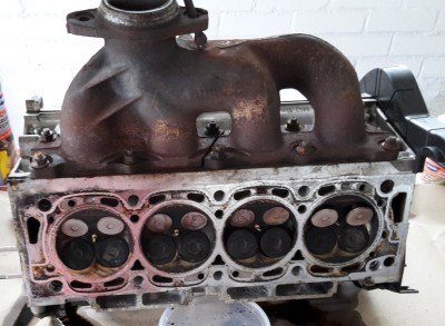

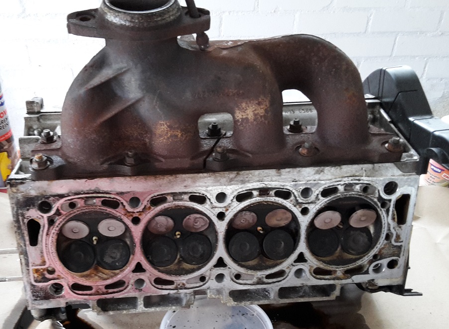

Und weiter gehts. Kopf ab!
Die alte Dichtung war rissig, aber einen durchgehenden Riss konnten wir nicht ausmachen.
Eine Undichtigkeit an der vermuteten Stelle war ebenfalls nicht zweifelsfrei nachweisbar, aber es deutete viel darauf hin.
Grüße,
Mr Silverball.

Beiträge: 16175
Re: Wo kommt das viele Öl her?
Beitrag von Kris » Mo 08.05.17 09:35
was ich mir vorstellen kann: die kodi wurde irgendwann mal getauscht und dabei wurde nicht sauber gearbeitet.
das XU-kopf-montage-procedere ist durchaus etwas eigen, das wird von vielen schraubern gerne mal ignoriert.
und dann drücken die maschinen schon auch mal das öl über die komplette dichtfläche raus ... das ist leider kein einzelfall.
wichtig:
- die gewindegänge bearbeiten bis sie gleichmässig leichtgängig sind (z.B. ne alte kopfschraube mit der flex in längsachse leicht schlitzen + rostlöser ... und dann rein und raus, rein und raus ...)
- neue kopfschrauben verwenden resp. die alten (dehn-)schrauben auf ihre länge prüfen
- die schrauben geölt (!) einsetzen
- kopf korrekt und gewissenhaft anziehen
im normalfall werden XU-köpfe über niedriges drehmoment + winkelanzug montiert.
wenn die gewinde wirklich alle gleichmässig leichtgängig sind, klappt die anzieherei auch über drehmoment.
wenn aber die gewinde unterschiedlich leichtgängig sind, die schrauben unterschiedlich gedehnt und man dann noch nur mit drehmoment-anzug arbeitet ... dann baut man sich automatisch ne ölverteilungsanlage ...
auch wichtig: die XU 16V sind bekannt für ihre zu gering dimensionierten ölrückläufe. wenn der motor eh auf ist, sollte man die rücklaufkanäle äusserst pienzig reinigen und von ölkohle befreien.

Beitrag von Mr Silverball » Di 09.05.17 10:43
Hallo Kris,
danke für die guten Anmerkungen.
Neue Schrauben und Dichtung versteht sich von selbst. :-)
Der Motor an sich sieht noch sehr gut von innen aus.
Sehr geringe Verschmutzungen, trotz der 110tkm.
Liess sich auch super ausbauen, sogar die Schrauben zum Hosenrohr.
Es sieht nicht danach aus, dass die Dichtung schon einmal getauscht wurde.
Die Dehnschrauben waren alle ordentlich angezogen.
Diese Woche wird alles gesäubert und dann geprüft ob der Kopf noch plan ist.
Welches Vor-Drehmoment und welchen Winkel schlägst Du vor?
to be continued ...

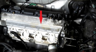

Beitrag von Mr Silverball » Di 16.05.17 15:52
So, Motor wieder zusammengebaut und Probleme im Leerlauf ...
... Stecker unter der Ansaugbrücke vergessen - gesteckt und alles super. Kein Öl mehr ausserhalb des Motors. :)
ABER: Der Zylinderkopf ist doch "geklebt". (Siehe Bild)
Von einem Peugeot Werkstattmonteur wurde mir gesagt, dass das mit hochtemperaturfester Silikondichtung gemacht wird.
Und zur Info: Auf der Verpackung der neuen Zylinderkopfdichtung stand:
30Nm
70Nm
160°
