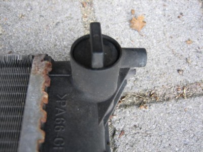

das kühlwasser lässt sich bei dem verbautem kühler in der tat recht einfach ablassen, das meiste jedenfalls. am knebel ist ein kleiner stutzen, da kommt ein passender schlauch drauf, den kühler etwas aus dem zapfen heben, nach hinten schieben und einen eimer drunter stellen.
kühler

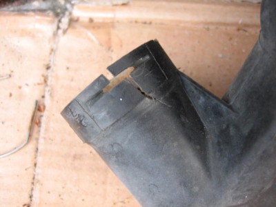

der rest kommt dann beim lösen des unteren anschlusses raus, der sah nach der demontage so aus:
anschluß unten

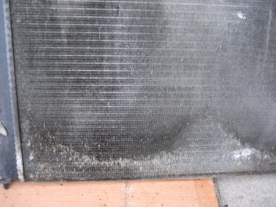

der kühler an sich sah auch nicht mehr sehr vertrauenserweckend aus, jede menge schmodder zwischen kühler und klimakondensator. also noch einen neuen kühler rein.
na ja, für 19 jahre geht es eigentlich noch, aber nu ist erst mal der ganze kram wieder auf einem gutem stand.
