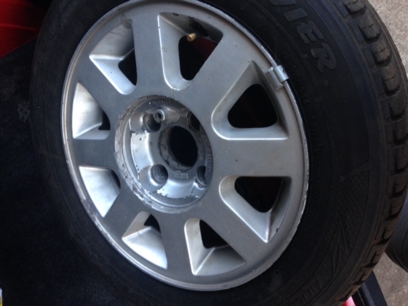

Hallo zusammen,
Ich hab es entlich fertig gebrauch bei mir in der Nähe an eine Satz alufelgen für meine Kastenwagen zu kommen.
Es sind BBS (kba41376) 6x14 et 22 geworden...
Damals wohl als original Zubehör sogar bei Peugeot zu gekommen.
Gutachten vorhanden, kann also bald zu den Göttern in blau gehen...
Nur stehen die Maße der Radschrauben nicht im Gutachten.
Kann mir jemand sagen was da dran gehört? :hilflos:
Vielen Dank im voraus
Gruß Ernie :kaffee:

Hab nur die BBS Papiere, siehe Anhang...
Peugeot Teile Nummer ist mir leider nicht bekannt.

Haste mal nen Bild von den Felgen ?

ErniespeziaL hat geschrieben:Es sind BBS (kba41376) 6x14 et 22 geworden...
Ist doch einfach rauszufinden... erst mal schaun, welchen Schraubensitz die Felge hat. Flach oder angesenkt (Kegelsitz). Gibt nur die 2 Möglichkeiten. Dann einfach die Tiefe des Loches in der Felge messen, von Anfang Loch bis zum Ende an der Nabenseite. Dazu addierst dann die Länge des Gewindes in der Nabe plus die paar mm Materialstärke die die Bremse benötigt bzw. wo das Gewinde anfängt. Voila, schon hast die benötigten Masse. Bei der Bestellung drauf achten, dass es hinten nicht zu weit rausschaut in der Nabe und auch ned zu kurz wird, damit Du die Mindesteinschraubtiefe nicht unterschreitest. Die liegt bei knapp 10mm bzw. ungefähr 7 Schraubenumdrehungen. Da solltest drüber liegen.
Alternativ mit der Felgennummer einfach mal bei BBS anrufen...

Moin moin Ernie,
ich hatte das selbe Problem, hab mir vom KBA ein Nachtragsgutachten besorgt,
dort steht für die Atiwe Felgen 6 x 14 ET 22,
Kegelbundschrauben M 12 x 1,25 , Schaftlänge 35 mm, Kegelwinkel 60 Grad.
Vielleicht hilft es Dir.
