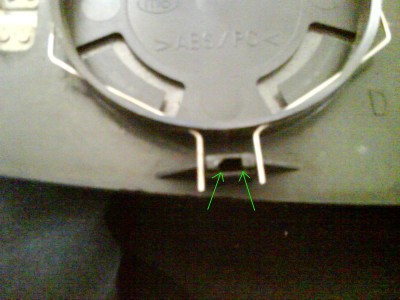

Hallo.
Weis zufällig jemand wie man das Spiegelglas vom Seitenspiegel beim 406 Coupe Bj 2003 abmontiert?
Bzw ist das nur mit Clips befestigt?
lg
Daniel

Wenns wie beim normalen 406 ist dann ist es nur geklips. Mir ist generell noch kein Peugeot unterlaufen der das anders befestigt hat, ich glaube das ist überall nur geklips

Das Foto ist aus dem britischen 406 Coupé-Forum. Die Spiegelgläser sind auf der Rückseite mit einer Metallklammer fixiert. Mit etwas Dünnem musst Du die Klammer vorsichtig weghebeln, dann kann man das Spiegelglas herausnehmen.
Aber dabei vorsichtig vorgehen. Das Spiegelglas ist recht empfindlich.

Darf ich mich da mal dranhängen?
Ich benötige ebenfalls ein Spiegelglas für ein 2003er 406 Coupé (links, beheizt, el. verstellbar mit Memory).
Jetzt hab ich herausgefunden, dass es zwei verschiedenen Befestigungsarten gibt: Eine hat den Spiegel nur geclipst, die andere hat ne Rundfeder verbaut. Außerdem ist der Durchmesser des Befestigungsrings unterschiedlich, die sind also nicht gegeneinander austauschbar.
Laut Teilekatalog hat das Glas die Nummer 8151T2. Ich habe ein günstiges bei Ebay (nach Teilenummer und Typ-Zuordnung) gekauft und leider das Falsche bekommen. Ich brauche die Befestigung mit Ringfeder für mein Auto.
Aber alle Teilelieferanten auf Ebay (Original ist echt ZU teuer!) scheinen unter der Teilezuordnung das falsche Glas zu liefern, welches nur aufgeklipst wird. So siehts zumindest auf den Bildern oder Symbolbildern aus.
Frage:
Wie oder wo kann ich das richtige Spiegelglas zu einem vernünftigen Preis bekommen?
Danke, Jürgen
Edit: Ärgerlich genug: Das alte Glas hab ich nur zerstört, weil auch auf entsprechenden Youtube-Videos gezeigt wurde, man könnte es einfach abhebeln. Das geht aber nicht, wenn da die Ringfeder sitzt.
