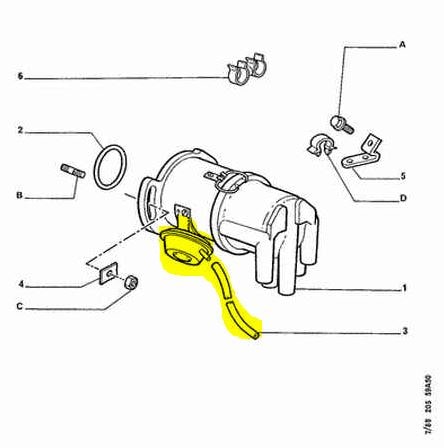

So hat jetzt ein bisschen gedauert - jetzt konnte ich nochmal nachsehen.
Danke vielmals gyusol das war die LÖSUNG!!! finally!
Habs jetzt mal dort angehängt. Unterschied merk ich jetzt zwar keinen großartigen... Aber scheint mal richtig angeschlossen zu sein so.
Sollte wohl irgendwas im niedrigen Drehzahlbereich verändern?!
PS.:
Der Schlauch hat Teilenummer 5953.06 "POLLUTION CONTROL DEPRESS HOSE, CL 3,5x8-5000"
Gibt verschiedenste Teilenummern dieser "ENGINE DISTRIBUTER VACUUM UNIT", also Unterdruckdose. Je nach Zündverteilerfabrikat muss die richtige ausgewählt werden...
