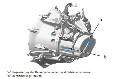

Noch eine Frage, da das Getriebe noch eingebaut ist, wo finde ich den Getriebecode wenn ich das Auto aufhebe oder sehe ich ihn erst wenn ich es ausgebaut habe?

- Eingravierung der Baureihennummern und Getriebenummern stehen am seitlichen Getriebedeckel
- Identifizierungs-Etikett steht am Kupplungsgehäuse vorn

Getriebe hab ich nun gefunden, werd ich mal versuchen ob ich das Getriebe raus bringe!
