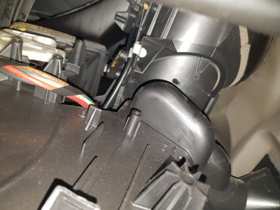

Ich habe gerade versucht die Sonde für den Verdampfer zu finden. Leider erfolglos. Wo soll die da auf der Beifahrerseite denn sitzen? Muss das Radio dafür raus? Von unten sehe ich nichts was auch nur ansatzweise so aussieht. Bild oben.
Danke Euch.

			Eigentlich soll das ja so aussehen:
Die Sonde 1 scheine ich wohl auch nicht zu haben. Jedenfalls ist es hinter den drei Schlitzen im Armaturenbrett ziemlich leer...
Sonde 2 ist unauffindbar.
