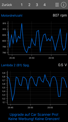

Auf dem 1. Zylinder waren auch die im Verhältnis zu den anderen Zylindrern "guten" 10,5 bar (screenshot Seite1)

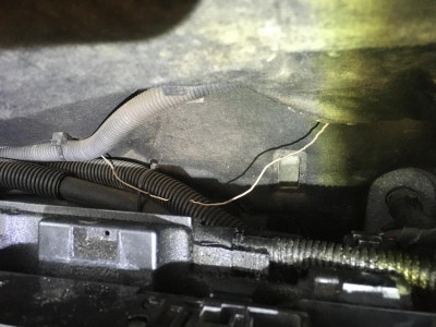

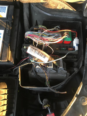

Die beiden getrennten Kabel habe ich noch gefunden. Das Weiße Kabel Foto 1 kannte ich schon das andere Braune Foto 2 allerdings was mit + und - in zusammen 3x Kabel in das LPG Steuergerät reingehen davon habe keine Ahnung und dieses macht mir mehr Sorgen. Die Schnittfläche sieht auch nicht wirklich alt aus... und nicht Isoliert eher ungewöhlich. Vor dem Problem Totalschaden habe ich nach getrennten Kbeln nicht wirklich gesucht.
