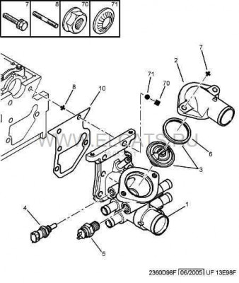

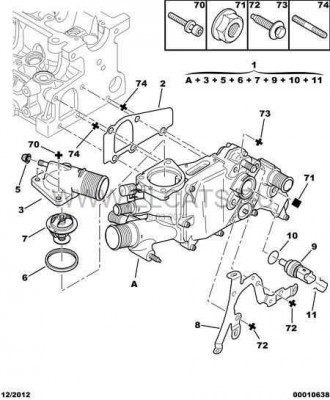

								von Peugeot408 » Di 16.03.21 21:35
			Hab jetzt versucht über die Fahrzeug-Identifizierungsnummer (FIN/VIN) zu suchen, konnte aber nichts finden. Keine Daten über das Fahrzeug auf meiner Seite.
Hab jetzt manuell 2 Versionen gefunden wo er sitzen kann.
Findest du bei beidem am Thermostat.
Nummer 4 ist der Fühler hier
Nummer 9 ist er hier
Peugeot 408
1.6 Tu5jp4 /NFU
