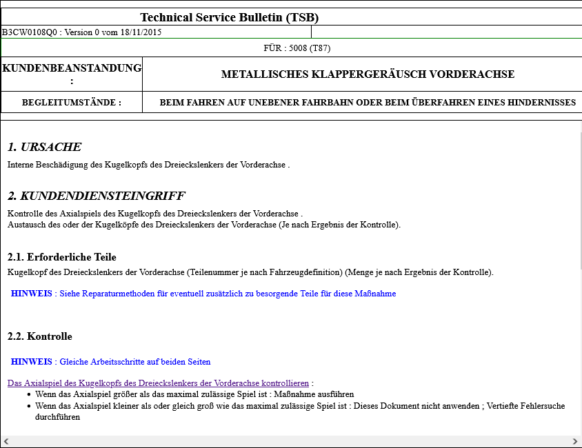

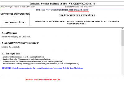

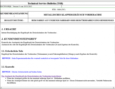

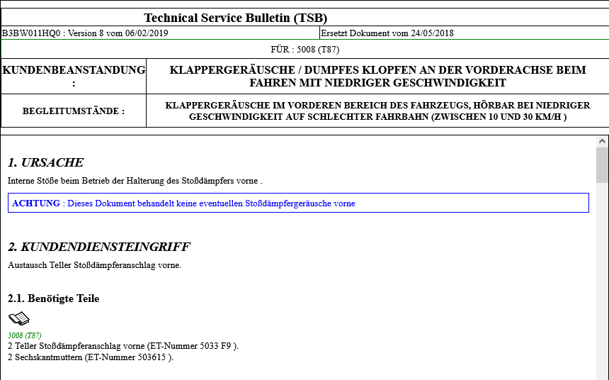

Ich habe seit einiger Zeit knack Geräusche von der Vorderachse. Die Geräusche sind leise und unabhängig von der Geschwindigkeit.
Ich spüre ein mechanisches knacken am Lenkrad. Wenn ich im Stand kurze Lenkbewegungen mache spürt man das Knacken auch am Lenkrad und auf den Lenkstangen. Während der Fahrt treten die Geräusch bei Lastwechsel, Unebenheiten und stärker bei Linkseinschlag auf.

Bekannte Propleme siehe Anhang.
Freie Werkstatt gewesen ???
![3.png (32.73 KiB) 2190 mal betrachtet 3.png](./download/file.php?id=11234&t=1&sid=a49d7dc2217836da759a261457bf9e95)
![2.png (33.46 KiB) 2190 mal betrachtet 2.png](./download/file.php?id=11233&t=1&sid=a49d7dc2217836da759a261457bf9e95)
![1.png (39.86 KiB) 2190 mal betrachtet 1.png](./download/file.php?id=11232&t=1&sid=a49d7dc2217836da759a261457bf9e95)

Nachtrag.
![4.png (34.94 KiB) 2189 mal betrachtet 4.png](./download/file.php?id=11236&t=1&sid=a49d7dc2217836da759a261457bf9e95)
