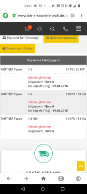

Moin Gemeinde,
Es sieht wohl so aus als wäre bei mir die Pumpe vom Addblue Tank hin.
Jetzt bin ich durch die Weiten des Internet gegeistert und hab den hier gefunden.
Was mich nur stutzig macht ist die Info bis zum 29.08.2015.
Meiner ist allerdings vom Feb. 2017.
Hat sich da was geändert am Tank?

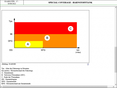

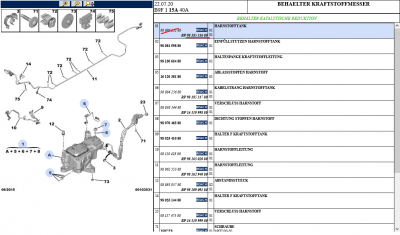

Orginal Teile Nr. ist: 9818531680
Peugeot gibt teilweise bis 8 Jahre Kulanz drauf. Vorraussetzung: Wartungen beim Händler alle durchgeführt

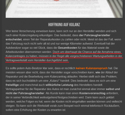

Insgesamt 4 Wartungen 2 beim Peugeot 2 in Kfz Meisterwerkstatt gemacht, immer wenn die Wartungsanzeige kam, bin mal gespannt.

von Emma65 » Fr 05.08.22 21:56
Kulanz Ade

von Knoedel » Fr 05.08.22 23:11
Schaun wir mal ,
Stichwort Kunde ist Produktester ist ja jetzt nicht unbedingt ein Einzelfall, sonder bei annähernd allen vorhanden.

So hab gerade das Auto wiederbekommen.
Short Story
Händler sagte bei Abgabe des Fahrzeugs : Tja nicht alle Wartungen bei Peugeot gemacht , keine Kulanz
Kurz bei Peugeot Deutschland ein Serviceticket aufgemacht ( Freitag) Sachlage geschildert und nach Kulanz gefragt.
Heute ( Dienstag) Anruf vom Freundlichen Auto ist fertig , Rechnung 1700€.
Anruf bei Peugeot Deutschland unter Bezugnahme meines Servicetickets, nochmals nach Kulanz gefragt.
Aussage Peugeot Deutschland " bei dem Harnstofftank ist es nicht nötig alle Wartungen bei Peugeot gemacht zu haben um Kulanz zu bekommen."
Schlussrechnung waren dann 800€, es geht also doch
