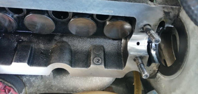

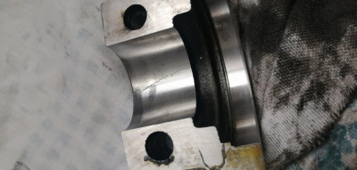

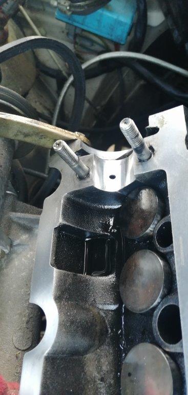

          Ich habe heute früh einmal die Nockenwelle ausgebaut, die in vier Teile zerbrochen ist. Die Lagerböcke und Stehbolzen im Zylinderkopf scheinen unbeschädigt. Lediglich der Lagerbockdeckel auf Seite der Nockenwelle ist gerissen. Der ließe sich aber leicht ersetzen.
          Auf Meiner Nockenwelle befinden sich zwei Kennungen "F08" und "J".
          Tja, jetzt nur die Nockenwelle zu tauschen, klingt fast zu schön. Haben neben "Peugeot309GTI-TD" auch noch andere die von ihm beschriebene Erfahrung gemacht?
          Nö... Die Lagergasse wird in der Fertigung mit montierten Deckeln gebohrt und ist somit einzigartig. Die Böcke gegen irgendelche anderen zu tauschen ist nicht machbar. Da nen passenden zu finden ist ne schlechtere Chance als 3 6er im Lotto hintereinander.

          Obelix hat theoretisch Recht, praktisch hab ich sowas auch schon gemacht. Kann man als Murks bezeichnen oder zeitwertgerecht! Wenn so einen Bock gebraucht auftreiben kannst hat dieser ja auch schon einen gewissen Verschleiß, steck die Welle rein und schau wie sich das ganze drehen lässt wenn du das ganze angezogen hat du hast nichts zu verlieren!

          Kann ich bestatigen, vor 20 Jahre hatte ich auch ene gebrochene Nockenwelle (meine Fehler) und eine andere Welle mit auch andere Lagerdeckel hats noch 2 oder 3 Jahre weiter getan ohne Probleme..
          Diese motoren sind unkritisch.
