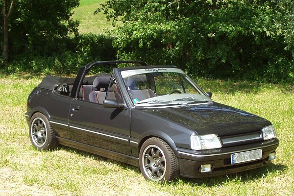

Hallo
Mal eine Frage an diejenigen mit den sl434 Speedlines.
Passen die mit Et8 ohne Umbauarbeiten an den 1,9er GTI oder musstet ihr was an den Plastikverkleidungen bzw. am Kotflügel umarbeiten? Denke hinten wirds eher problematisch?!?
Grüsse

Passt mit den üblichen Ausschleifarbeiten an den Plastikteilen und dem Zurücksetzen der Heckschürze - wie bei den 7*15 auch.

Die Schürze ist mit der Stossstange verbunden, sind Plastikclips und eine oder zwei Schräubchen. Die nimmst runter und feilst einfach die Löcher zu Langlöchern, damit man die Schürze weiter nach hinten schieben kann, so ca. 5-6mm reichen (pro Loch:-) )
Beinahe vergessen - im hinteren Radkasten an der hinteren Kante ist ein Blech, das nach unten zeigt. Das kloppst mit nem Plastikhammer einfach etwas an der unteren Kante auch nach hinten, da könnte es sonst streifen.
An den Radlaufverbreiterungen schleifst (Flex mit nem weichen Blatt auf Teller) v-o-r-s-i-c-h-t-i-g innen die Kante (die, die waagerecht liegt) ab bis auf beinahe null, das im Bereich 10:00h - 3:00h. Schon passt der Radsatz ohne zu streifen. Im Radkasten vorn kann man noch das Falzblech umlegen, hab ich aber selten gemacht. Bei moderaten Tieferlegungen reicht es auch ohne, steht bloss dummerweise in manchen Gutachten drin, dann will der Grau-/Blaukittel das auch sehen:-)
Evtl. kann es zielführend sein, an der HA noch die Anschlaggummis zu unterlegen, 5 oder 10mm, steht auch in manchen Gutachten drinne.

Na das nenn i mal ausführlich👍Vielen Dank erstmal. Habe nur vorne 30 mm tiefer da er sich hinten etwas gesetzt hat ..sah komisch aus. Ok hört sich echt nach minimalem Eingriff an...wollte nämlich keine Bastelbude draus machen und alles so Orginal wie irgend möglich lassen.

...da er sich hinten etwas gesetzt hat
Häh?
Das darf ned sein, sind da evtl. falsche Stäbe drinne? Oder Zubehörschrott? Das schreit jedenfalls förmlich nach ner Zerlegung und Renovierung der Hinterachse...
