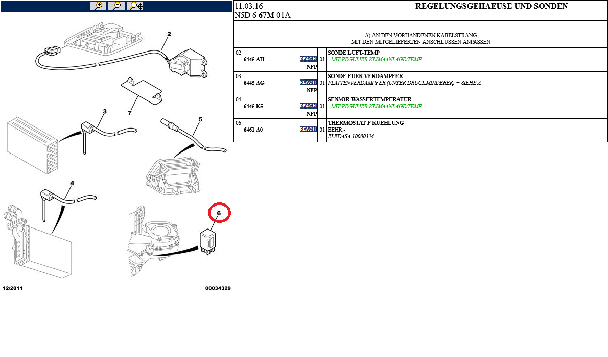

Für mich war das damals alles mechanisch mit Boutenzügen bei Modellen mit einfacher Klimaanlage.
Habe noch was über Deine Fahrzeug-Identifizierungsnummer (FIN/VIN) rausgesucht. Ob das bei Dir aber verbaut ist und was es für Aufgaben hat, bin ich aktuell überfragt.
