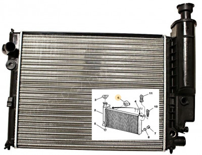

Wo sitzt denn der Geber dafür? Am Kühler hat er keinen.
Da sollte er aber sitzen, guggschdu:

soweit unten?!
Das hätte ich nicht gedacht. Da muß ja der Geber einen an der Waffel haben, soweit war der Kühlmittelstand nie runter.
Hast du auch OE Nummern für mich?
Ich werde mal die Steckverbinder prüfen.
