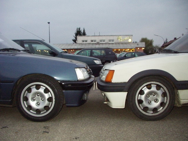

links= gti-schürze an schnulli
rechts= gti

Beim Teutates, vielen Dank! Die GTI-Schürze passt auch auf die gewöhnlichen 205, verstanden.
