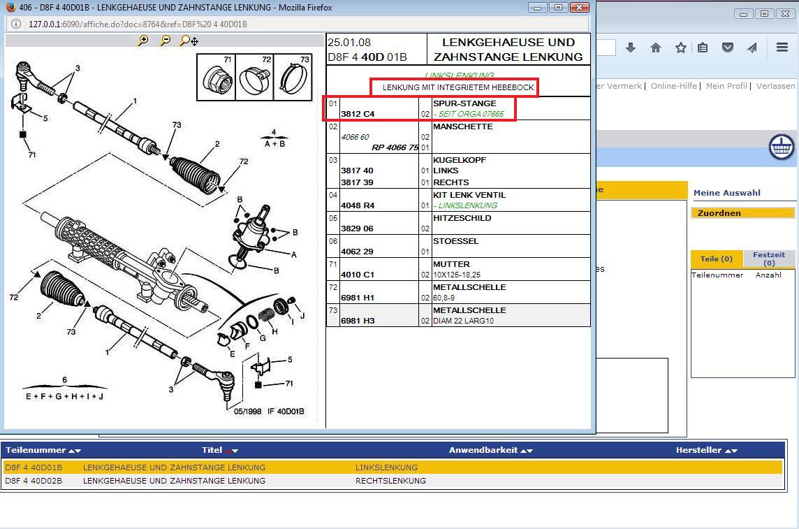

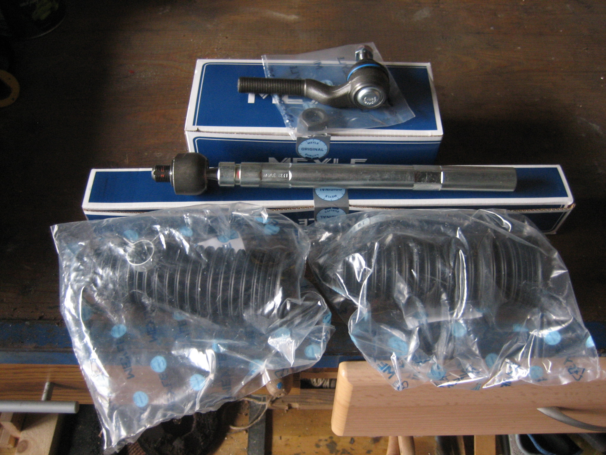

ich möchte die axialgelenke plus spurstangenköpfe beim 406 wechseln. die linke seite hat etwas spiel, da danach eine achsvermessung dran ist werde ich gleich beide seiten machen.

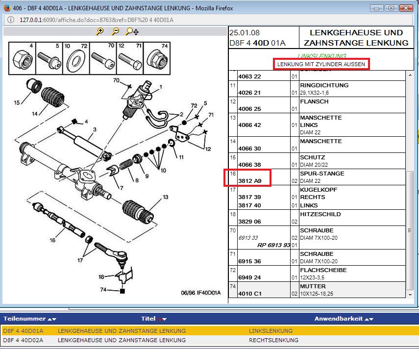

bei der suche im netz bekomme ich die richtige nummer nicht heraus, kann da vlt. jemand nachschauen?
Fahrzeug-Identifizierungsnummer (FIN/VIN): VF38ERFVE80546895
