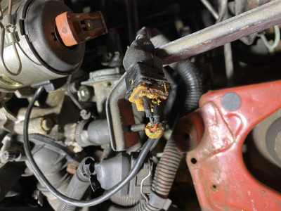

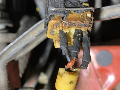

			Habe gestern Abend angefangen den Stecker zu suchen und bin auf einen völlig maroden 3-poligen Stecker gestoßen, welcher zum Zündverteiler geht.
Kann dieser auch die Ursache sein? Wahrscheinlich gibt es den Stecker mit Kabel nicht mehr zu kaufen und ich muss den irgendwie anders reparieren.
Ich hänge mal 2 Fotos an

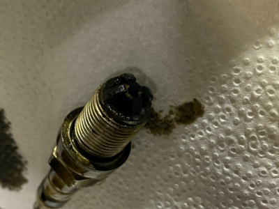

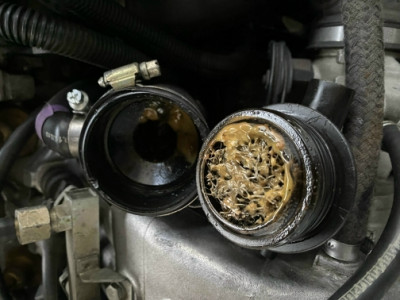

			Hier noch ein paar Bilder
