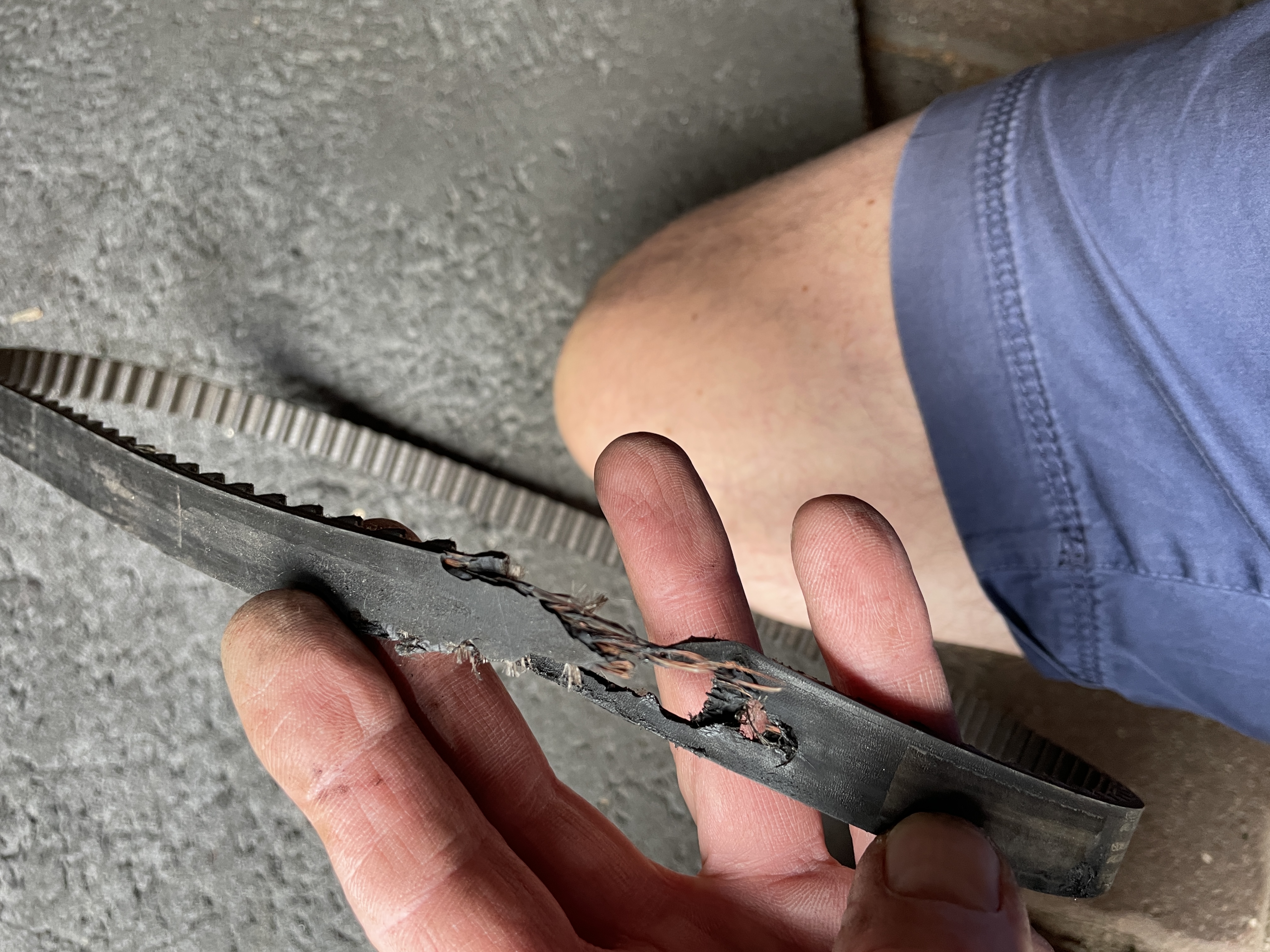

Foto vom Riemen.
War ein Conti-Produkt, ggf. überlagert, aber frisch bestellt über das Web, konnte es damals aber nicht prüfen, Reparatur selber durchgeführt in 11/2022.
Die Frage nach dem Grund der "Blockade", die vermtlich den Riss verursacht hat ist noch offen.
Hab nun alles auf, die Kurbelwelle lässt sich sehr leicht mit einer 22er Nuss/Ratsche drehen, auch ohne Geräusche. Werde die Tage mal einen Kompressionstest machen, ob die Ventile noch dichten. Letzte Hoffnung, sonst Kopf runter und nachsehen, was alles Schaden genommen hat.

Das schaut für mich nach Schleifschaden aus.
Rücknrolle ist o.k.? Wenn die schwergängig ist, erhöht sich die Reibung und der Riemen wird hingerichtet.
Wenn i.O. streift vmtl. der Riemen iwo am Gehäuse.
Riemenspannung? Ist die zu hoch, reibt der an der Rückenrolle und verschleisst ruckzuck.
