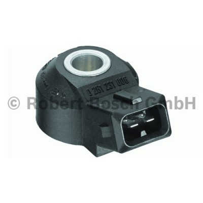

Zum verständnis:
hier ist ein klopfsensor des mi16
welcher pin hier von ist pin 1???
- Urgestein
- Beiträge: 16176
von Kris » Do 04.08.11 20:47
nicht am sensor - am stecker stehen die pin-nummern.
