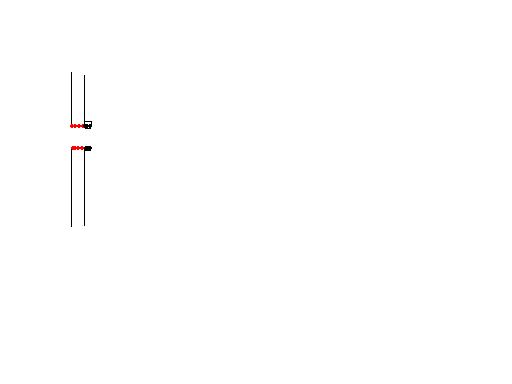

Ich muss zugeben mit dem 100% sackloch hab ich mich verhauen :anbet: bei der trommel hab ich leider selbst nie aufgepasst aber an der Nabe ist das der fall....das gewinde hört tatsächlich irgendwann auf, ist aber KEIN (sorry mein fehler) Sackloch, sondern wie ne art ende...ist aber ein loch drinn....hab extra ein unangetastetes Gewinde für die neue Schraube genomen.
Da auch ich den Gedanken Rost/gammel/verkannten beim Ausfräßen hatte. ich häng mal ein "Bild" mit an die genaue bezeichnung des lochs hab ich jetzt nicht gefunden.
Ich weiß das man an Naben nix Fräßt/bohrt...aber nach dem mir der Linksausdreher abgebrochen ist blieb nix anderes Übrig...Gewinde Wwude NICHT beschädigt, da schon vorher das bischen altschraube gekommen ist.
Das Rote ist gewinde, und das was Schwarz ist ist das ende...also ob man einfach mit dem Schneiden aufgeört hätte.
Mfg Rostiger

das ist ne völlig normale vorderachsnabe - so sehen die eig. alle aus.
der grund dafür ist auch ganz einfach.
man benötigt zur korrekten montage eine mindest-einschraubtiefe. diese definiert sich aus gewindedurchmesser und -steigung.
bei feingewinden (radschrauben) beträgt diese genormte einschraubtiefe 0,8 x d, das bedeutet bei einer schraube m12 also 9,6mm wirksames gewinde.
die naben werden deswegen so gefertigt um nicht über die gesamte fläche eine materialstärke von einem cm haben zu müssen - die nabe wäre sonst beinahe doppelt so schwer (womit wir wieder den begriff der unfegederten massen strapazieren)
an der vorderkante spart man sich das gewinde u.a., weil man weiter innen besser angesetzt bekommt.
