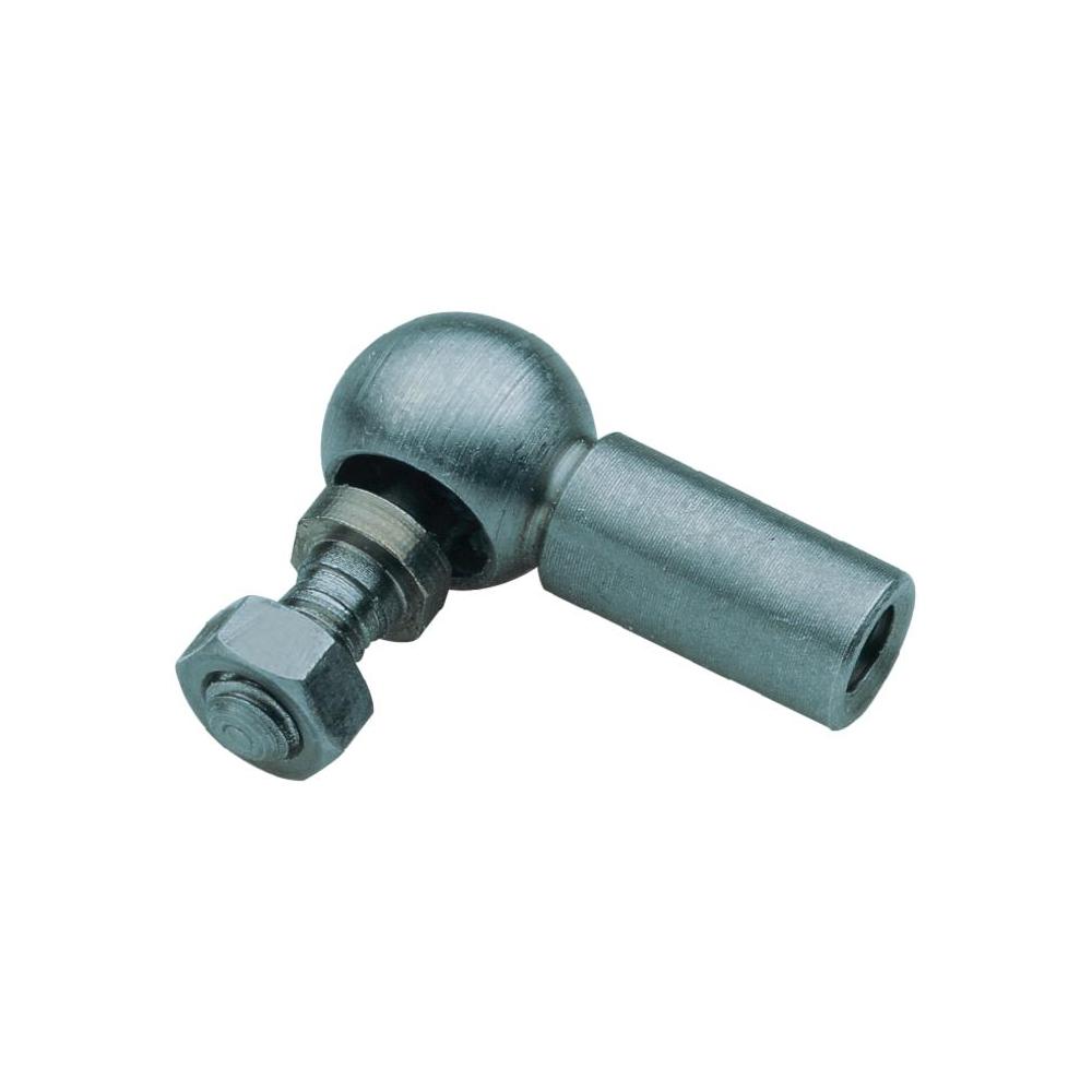

ich hab nun mal mit meinem Vater gesprochen (da ich ihn brauche zwecks Erfahrung mit Autoschraubereien, Werkzeug und vor allem Platz) und er war erstmal von deiner Umbauweise begeistert, Kris.
Nun hab ich den Auftrag solche Winkelgelenke (bzw Kugelkopfgelenke) zu besorgen. Weisst du da zufällig die passende größe? Kunststoff oder Stahl?
meinest du eh sowas wie das bild im anhang?(nur in der richtigen Größe)
oder kannst du da generell was empfehlen?
Was wir machen möchten ist, einfach eine Gewindestange entweder durch die orginalstange schieben, oder eben die orginalstange ganz weglassen.
Auch die AT-Welle hab ich schon ausgespäht für knapp 75€. auch die wollen wir dann selbst einbauen.

der kugelkopf im bild ist unpraktisch weil das teil fest mit kugel ist. es gibt welche die auf die vorhandenen kugeln drauf passen und ne kleine "feder" bzw nen stift haben damit die nicht runter fallen können.
beispiel bild:
